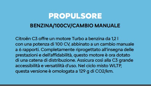

Guido ti assicuro che il ciclo Miller questo motore lo adotta dall'inizio, tantè che la detonazione dei primi due anni poi risolta era proprio causata dal ciclo Miller , la chiusura ritardata delle valvole di aspirazione ( Lo sputo ) causava depositi di polimeri intorno alla sede valvole , e durante una accelerazione sostenuta questi polimeri si staccavano e creavano auto accensione con quel buco che era causato dal sensore di detonazione che tagliava l'alimentazione, devo dire che i motori moderni ad iniezione diretta adottano tutti il ciclo miller ed il problema di polimeri sulla aspirazione esiste un po su tutti, purtroppo il carburante con la iniezione diretta non passa più dal condotto ed essendo anche un buon detergente non pulisce più il condotto e intorno alla sede valvola e non raffredda la valvola.
